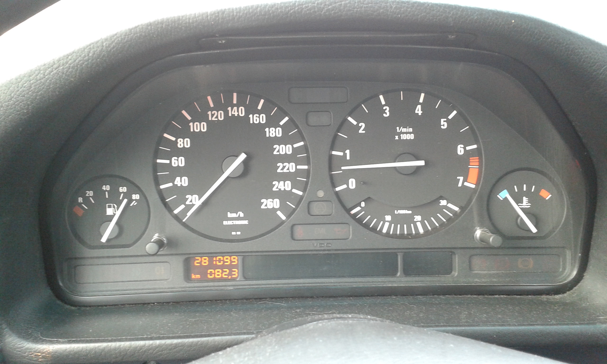

De afgelopen weken heb ik weer wat gerommeld aan mijn werkpaard.
- Tellerbak met kuren vervangen voor een ander (goed) exemplaar
- Ander radiootje
- Fris gebruikt mattensetje
- Nieuwe accu
En last but not least een andere dynamo, ik ben van 115 ampère naar 140 ampère gegaan. Niet omdat ik dat graag wilde, maar omdat ik die toevallig had liggen. Past zonder problemen, alleen de buis van de luchtkoeling moet van een platter modelletje zijn, de dynamo is wat dikker en die ouwe pijp komt dan tegen het inlaatspruitstuk.
Het rare is echter dat mijn motor nu 600 - 650 toeren stationair loopt in plaats van de gebruikelijke 850 - 900. Heeft iemand daar een verklaring voor?

 #5278  door Bart Jansema
Zit het hem niet in de toerenteller? Dat deze een andere waarde aangeeft? Lijkt me niet dat het door de dynamo komt je schrijft dat je beide vervangen hebt dynamo en tellerbak....... Mijn oude 520i gaf ook altijd aan met analoge teller dat die 800 a 900 rpm stationair draaide. Al heb ik daar altijd aan getwijfeld dit omdat de motor voor me gevoel nooit zo hard draaide...... de nieuwere e34's gaven altijd lagere toeren aan stationair was mijn ervaring en het geluid van hoe hard de blokken draaiden was voor mij gevoel altijd gelijk.

De oudere tellerbakken gaven ook altijd de temp even net voor het midden aan als de motor op bedrijfstemp is en de nieuwere tellerbakken staat de wijzer recht omhoog in het midden...... net zoiets kan een mens mooi in verwarring brengen.
Ik zelf zou me er niet zo heel druk over maken en jou kennende was het je gelijk wel opgevallen of het blok anders liep..... mijn mening is als blok echt 200 a 300 rpm langzamer draait dat je het wel gelijk gemerkt had.
