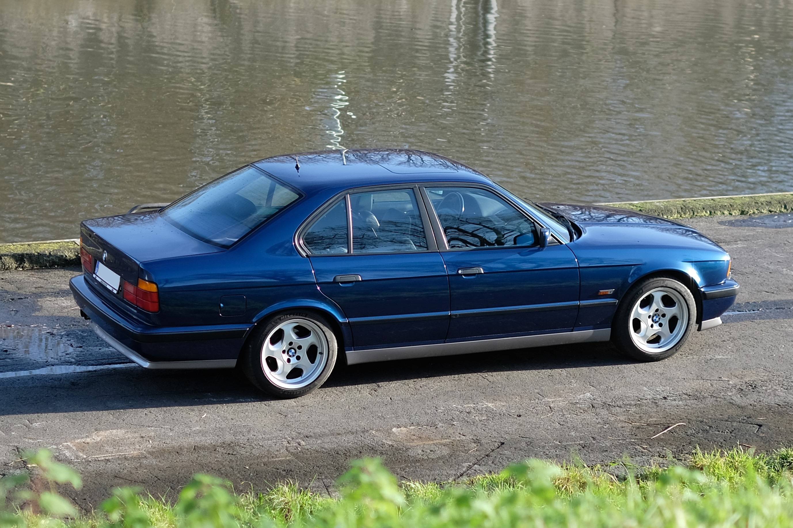

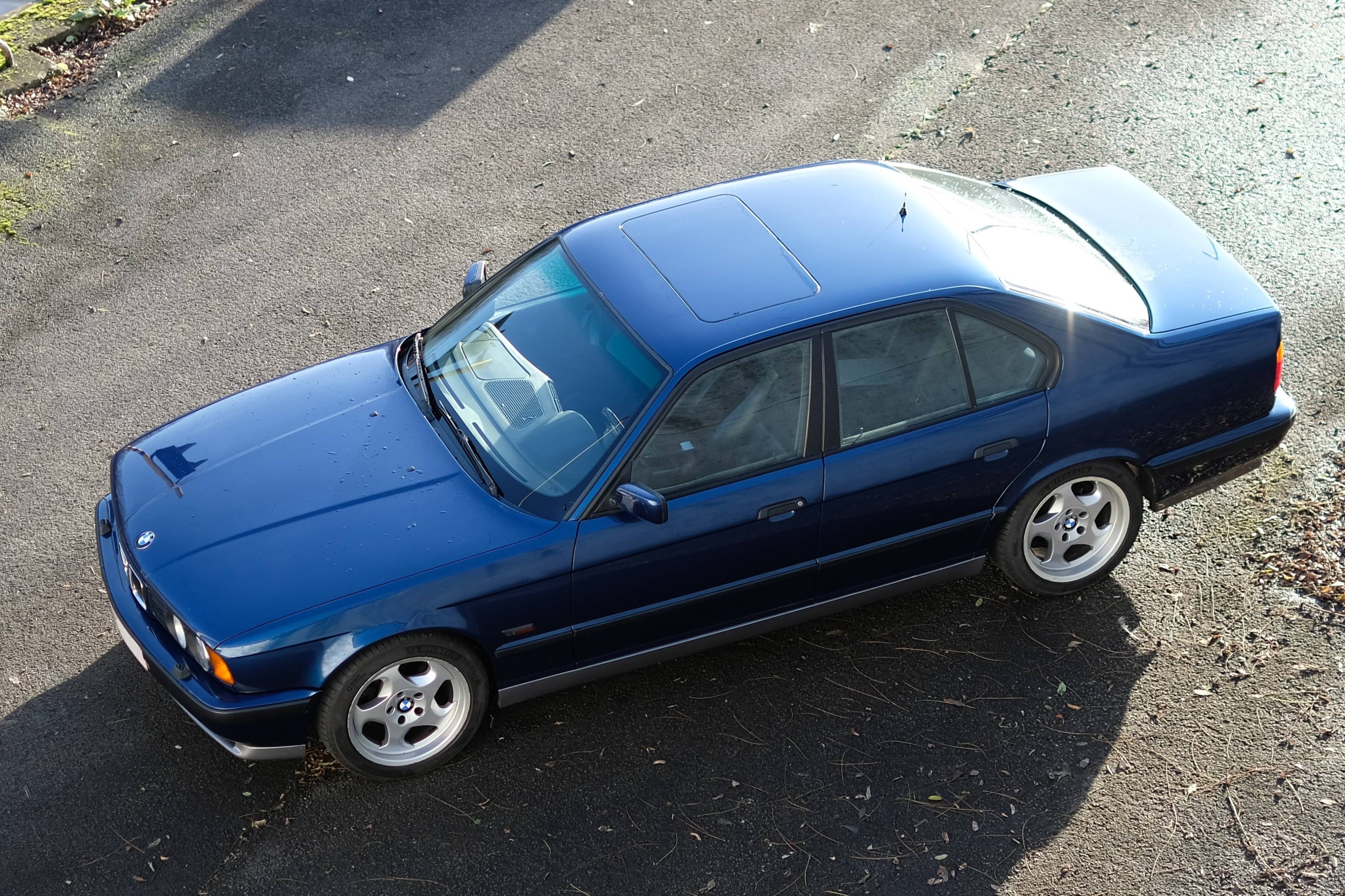

Ondertussen is er een 2de M5 bijgekomen. Eentje die wel de weg op kan zonder zorgen. Het is een 3,8 van december 1993 in Avusblau en een leuke uitrusting ;
- Zwart lederen interieur
- Schuifdak
- Servotronic
- Airbag chauffeur + passagier
- Shadowline
- Koplampreiniging
- M Kontur sportstuur (het lelijke vrachtwagenstuur)
- Nürburgring onderstel
Enz ...
Zoals bij vele 3,8'en had de vorige eigenaar het EDC systeem deels verwijderd. Bij aankoop stond de wagen vooraan op standaard veerpoten en waren de achterste (originele) losgekoppeld. Ik heb de wagen ondertussen op regelbare Koni's met H&R veren gezet. Op de foto's staat hij nog op de originele vering. Ik ben alle ontbrekende onderdelen aan het opsporen maar ik heb nog niet beslist of ik het systeem weer wil herstellen. De Koni/H&R ophanging doet het eigenlijk echt goed.
