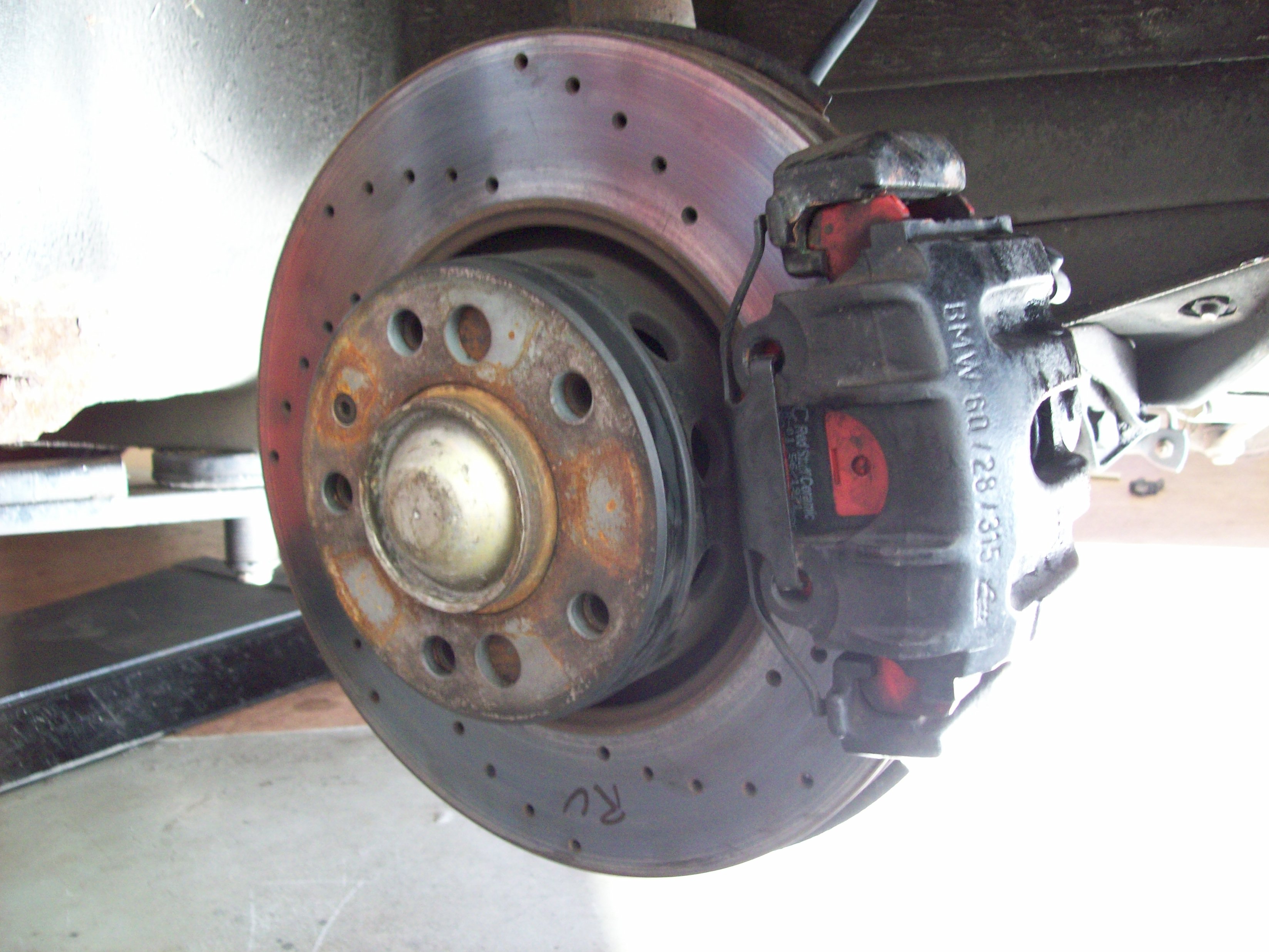

Jgpeggeman schreef:Verde een dikke upgrade zo! Was het plug and play, of moest je de brackets ook nog aanpassen?
Deze klauw gaat direct op de veerpoot zonder bracket dus.

Zoals Ivo al zegt: plug & play, net als een gewone E34 klauw. Twee bouten erin, slangetje erop, effe ontluchten en karren maar weer.
Maar ze remmen wel lekker hoor daarover geen twijfel en het zal best goed komen als ik straks lekker ga douwen op de Autobahn 8-)
Mijn E28 is echter voorzien van E34 M5 remmen met EBC Red Stuff blokken en daar zit 'm de kneep. Ik ging er eigenlijk vanuit dat deze remmen een schepje bovenop mijn E28 remmen zouden zijn, maar dat is dus niet zo. Sportblokken vergelijken met straatblokken is natuurlijk ook appels met peren.
Voor de lezers met dikke remmen wel een leuke tip: zet eens een setje EBC-tjes in je klauwen en rem eens drie keer achter elkaar flink. Bij de derde keer zitten je tanden in de voorruit. Het verschil is echt enorm.

I///M-fan schreef: Is er verschil in Duitse en andere landen in de klauwen dan?
Om de een of andere reden hebben Duitse E32 750i's deze vierpots remmen en alle andere E32 750i's gewone remmen met slechts één zuiger.
 #3686  door ivo
Dat kwam omdat de duitsers klaagden destijds over fading met hun dikke en vooral zware 750's die zo over de 2 ton rijklaar gewicht gaan. Beetje terugremmen vanaf 200km/h en dan doet de remmen na korte tijd niet veel meer, toen is rond modeljaar 1991 deze upgrade gekomen.
