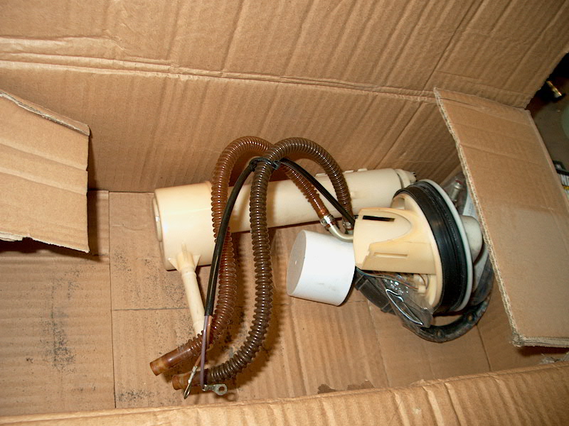

Intussen weer vlotter perikelen. Steeds vaker ging ze op 'leeg' staan, lastig en op een gegeven moment irritant genoeg om er toch maar weer eens in te duiken.
Van Ivo had ik ooit een oude vlotter van een diesel gekregen, maar in principe maakt dat niet uit, ze werken hetzelfde. Ik dacht van 2 halve weer 1 werkende te maken.
Uiteindelijk werkte het wel, maar minder prettig is het dat een M5 een andere vlotter heeft. De vlotter van een M5 is 1 tot 2 centimeter langer dan van een diesel, zucht.
Als ik even snuffel op de ETK, dan zou de vlotter van een andere benzine E34 (en E32) wel moeten werken.
Nou ja, pech dan. Ik heb nog wel een poging gedaan om de originele vlotter te fixen en vanavond leek ze het te blijven doen.

 #27157  door epmans
ligt bij mij waarschijnlijk voor het grijpen.
is die voor M5 misschien iets anders omdat die ook (als enige e34) een andere tank heeft??

Ik zag nog wel dat de vlotter niet doet wat ik graag wil. Dus Erik, als jij een passende vlotter hebt, welke het goed doet, dan hou ik me aanbevolen.
 #27469  door Gert
Nou, door de zure appel heen gebeten en toch maar een nieuwe vlotter gescoord.
Zodra ik die had meteen vergeleken en deze nieuwe is inderdaad net even langer dan die andere gebruikte vlotter die ik hier heb.
Nu nog even de tank leeg rijden en wisselen. Maar dat mag geen probleem zijn.

 #27510  door Gert
Nou, dat is weer jammer, de nieuwe vlotter lost het probleem niet op! Dus het zit in de tellerbak, metertje zelf of de bedrading.
