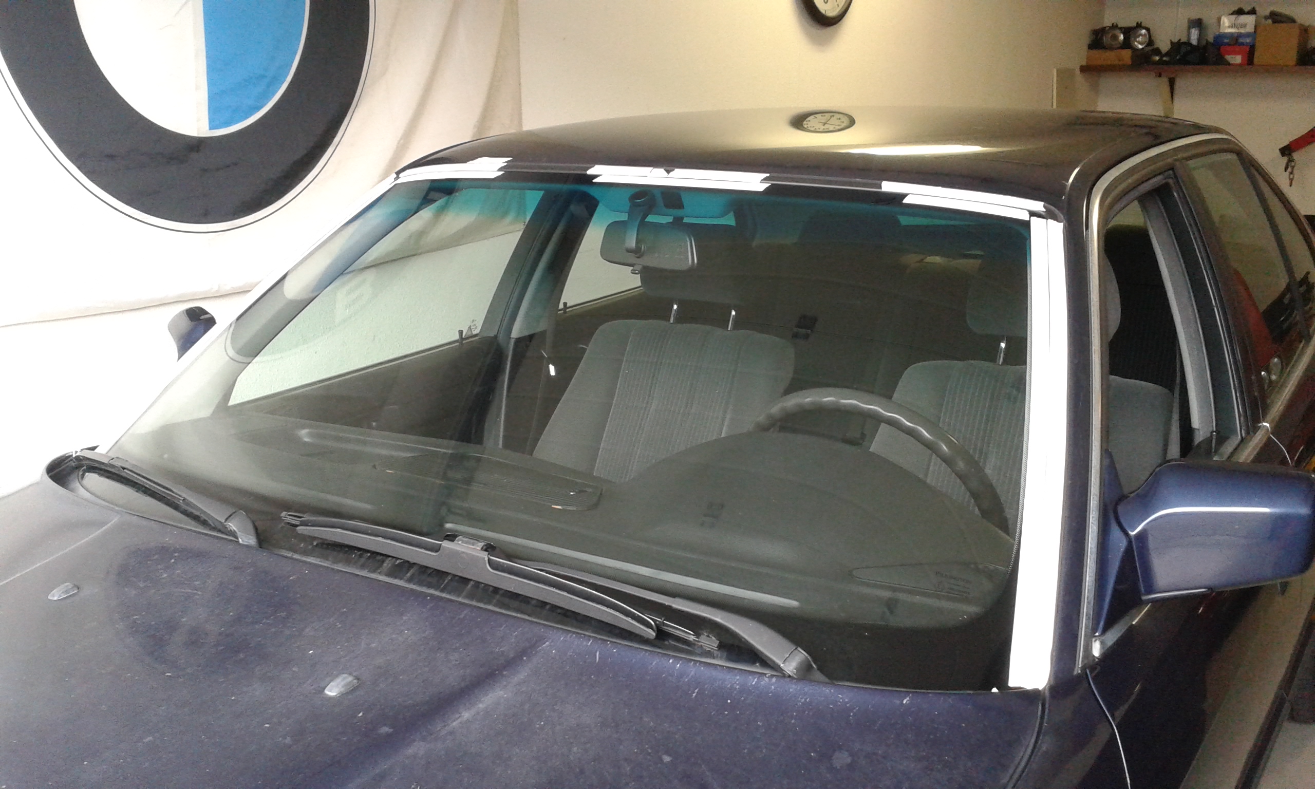

Afgelopen week eens overdreven kritisch naar de sierlijst van de voorruit gekeken, ik had al tijden het idee dat daar meer lawaai vanaf kwam dan normaal, kiertjes zorgen nou eenmaal voor gefluit en gesuis.
Beide zijkanten en een paar plekken aan de bovenkant zaten niet strak tegen de ruit, die heb ik zorgvuldig afgekit (afplakken, kitten en plamuurmesje erlangs voor een vrijwel onzichtbaar kitrandje).
En zowaar, het resultaat is serieus merkbaar mensen. Ik zou zo zeggen check het en dicht het zorgvuldig af, je auto wordt er weer wat luxer van.

Theo schreef: Beide zijkanten en een paar plekken aan de bovenkant zaten niet strak tegen de ruit, die heb ik zorgvuldig afgekit (afplakken, kitten en plamuurmesje erlangs voor een vrijwel onzichtbaar kitrandje).
Misschien is het verstandig om even langs Pearl te gaan Theo, die witte kitranden zie je van een kilometer nog zitten :D

Dat windgeruis viel mij van de week ook ineens op. Bij de E39 weet ik dat het zetten van de ruit bijzonder nauw komt anders hoor je ook geruis. Ik heb bij Carglass toen ook een beschrijving meegegeven hoe ze de ruit moesten plaatsen om geruis te voorkomen. Toch niet goed gegaan en ik ben terug gegaan en ze hebben het opnieuw gedaan en toen wel goed. Luistert het bij de E34 ook zo nauw?
 #6833  door Theo
De ruit is een kwestie van goed inlijmen en klaar is Kees, maar de clou zit 'm in de sierlijst, die moet 'retestrak' tegen de voorruit zitten anders krijg je er een portie extra geluid bij.
Gisteren met storm tegen gereden en ik kan mijn radio gewoon twee tandjes zachter zetten. Het scheelt bij mij dus echt.
Maar zoals gezegd is mijn voorruit ooit eens vervangen (10 jaar geleden of zo) en toen is die sierlijst hergebruikt, wellicht krijg je daar ook wat meer kieren van. Misschien is hij bij het eraf halen iets vervormd, zeker aan de bovenzijde had ik er een hele lichte golfbeweging in zitten.
En voor Martijn: das me plakband piemel...

T kun je ook wat foto's schieten van de kit. Dus dat je wat inzoomt op een plek waar je hebt gekit.
Ik ga ergens dit jaar de auto naar de spuiter sturen. Dan plaats ik ook een nieuwe voorruit en achterruit inclusief lijsten. Als die lijsten er vers op zitten, pak ik alle kleine kiertjes met kit mee en is de auto definitief af.
