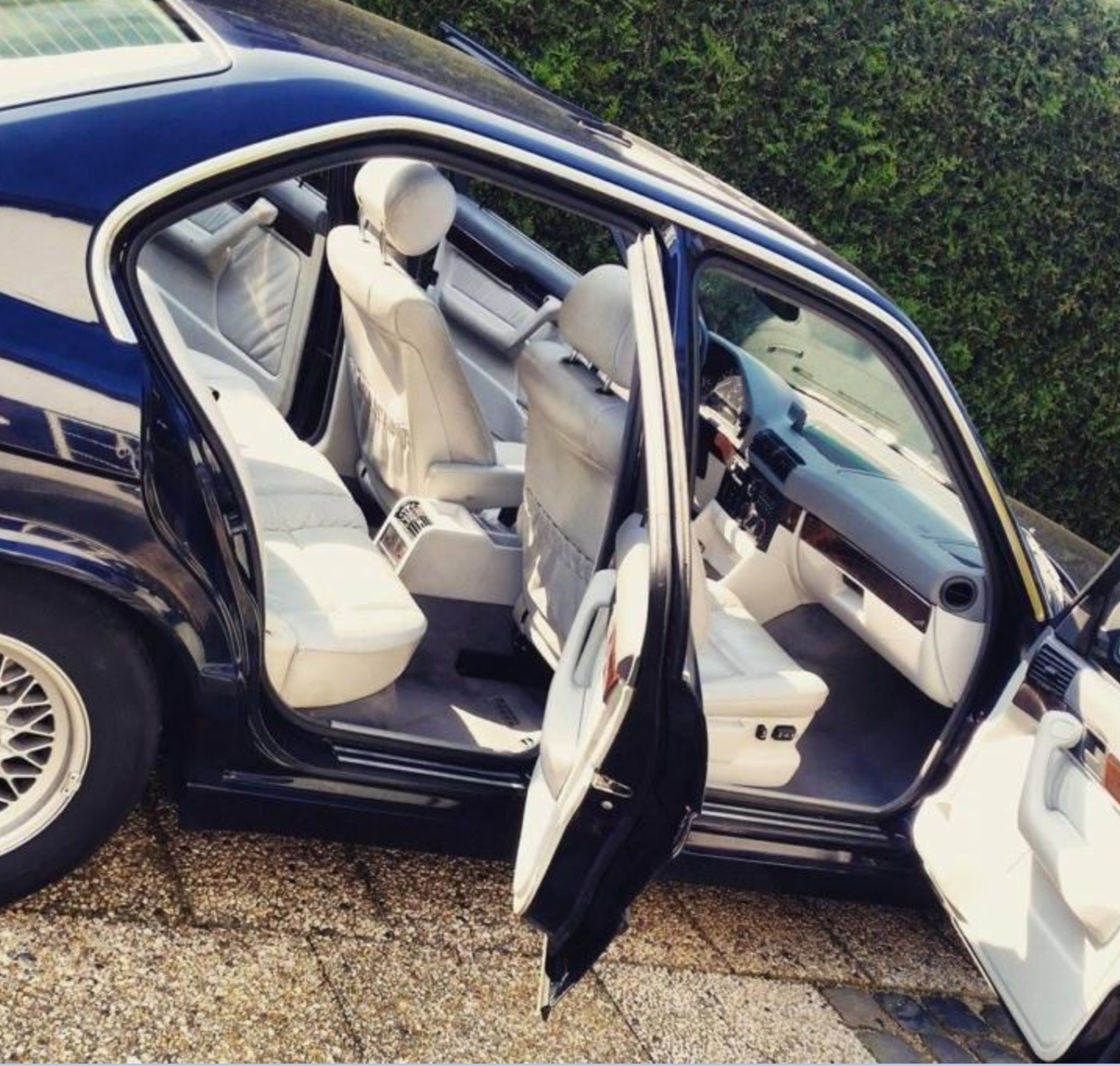

Tijd om mijn logboek weer eens bij te werken. Ik heb er nieuwe winterbanden onder laten leggen en dat is een groot feest! Blijkbaar waren mijn zomerbanden niet zo mooi gebalanceerd. Nu rijdt hij echt fantastisch stil, heerlijk!
Verder heeft de automaat een grote servicebeurt gehad bij ZF in Delfgauw. Daar heb ik een aparte topic van gemaakt; zie: viewtopic.php?f=19&t=1285&hilit=Delfgauw
Maar mijn grootste klus tot nu toe was het vervangen van het stangenstelsel van de ruitenwisser. Heeft me heel veel uren gekost, maar ook dat maakt enorm verschil.
En afgelopen vrijdag heb ik een ander interieur gekocht. Gisteren begonnen met inbouwen, maar daar ga ik nog wel even zoet mee zijn. Mijn nieuwe stoelen zijn elektrisch, dus dat wordt retrofitten. Maar de grootste klus wordt natuurlijk het overzetten van het dashboard. Als het allemaal netjes lukt zal het er wel fantastisch uitzien. Het interieur kom toevallig uit een wagen die ook oriëntblau metallic was. Dat zal er uiteindelijk dan zo uitzien:
 #12021  door Icebrain
Je wilt dus het bovenste gedeelte van het interieur overzetten begrijp ik ,dat is idd wel wat werk ja voor de rest is het interieur overzetten niet zo moeilijk .
Wat je ook kunt doen is het bovenste gedeelte van je oude interieur laten zitten en alleen de bovenste gedeeltes van de deurpanelen overzetten
lig succes met inbouwen
