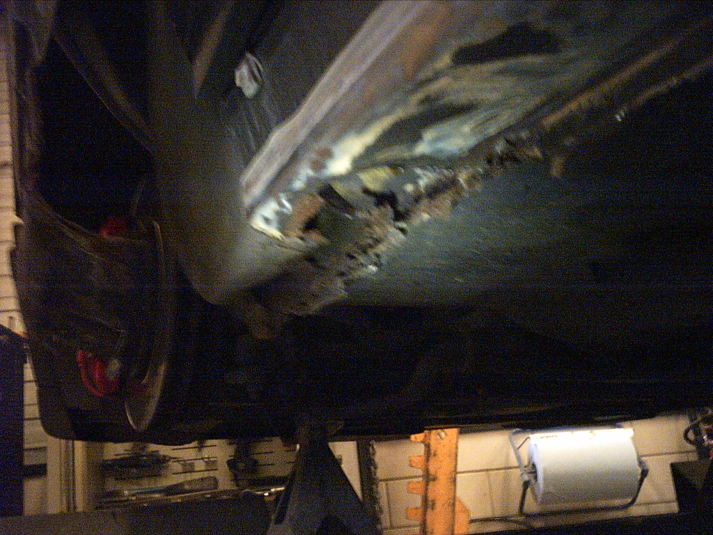

En weer roestvrij, met dank aan de beste plaatwerker van de omgeving.
Beide zijdes waren overigens ziek... :(

 #3227  door Cees
goed voorbeeld van de rottigheid die een skirt kan verbergen
heb je gelijk een knappe afvoer gemaakt voor je afwatering schuif / kanteldak mits je die hebt
en ik mis de krik punten nu
of zie ik dat nie goed
 #3237  door easy rider
Idd. ik trek die skirts er 1 keer per jaar vanaf om de zaak te controleren en schoon te maken. Je wil niet weten wat een meuk er achter vandaan komt.

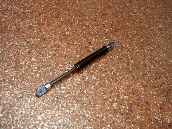

 #4527  door Gert
Zo, een dikke gasveer, klaar om gemonteerd te worden :-D :-D :-D
