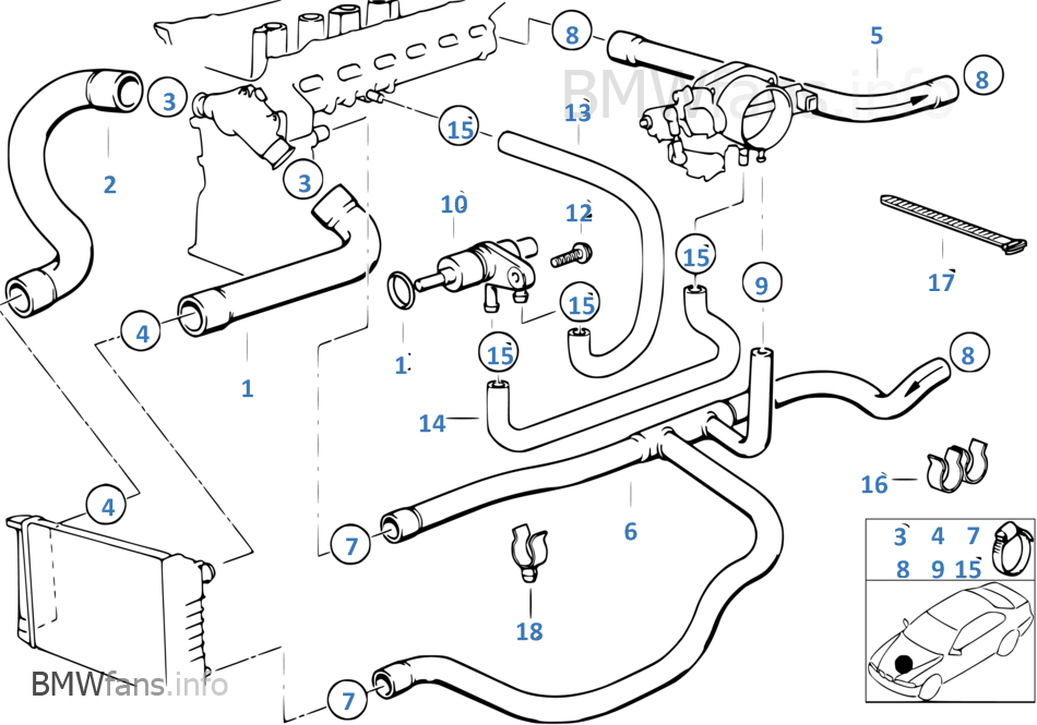

Afgelopen zomer heb ik de usual suspects van het koelsysteem van de 525i vervangen (radiateur, thermostaathuis en thermostaat en ook maar meteen de waterpomp hoewel die nog goed was). So far so good. Omdat de oude gammel was het ik ook een nieuwe koelwaterpeil sensor gemonteerd.
Vorige maand weer koelwater lekkage, was echter snel gevonden. Er loopt een kw slang van de cilinderkop naar de luchtfilter en van daar, via een thermostaat naar het gasklephuis. Slangen rot en thermostaat is staat van ontbinding. Zaakje vervangen en het kw verlies is over. Nummers 10, 13 en 14:
Kw slangen.png (80.61 KiB) 333 keer bekeken
Ik heb echter twee vragen, wellicht weet iemand het antwoord.
1. De kw sensor is nieuw. Oude er af en nieuwe er op. Met de nieuwe sensor krijg ik echter constant de melding van de cc: ‘Kühlwasserstand’ ook al is het niveau hoog genoeg. Moet er iets gereset worden of zo?
2. Wat is de functie van de slangen en de thermostaat die recent vervangen zijn?

De thermostaat die je bedoelt regelt wanneer er koelvloeistof naar het gasklephuis geleid moet worden om deze bij lage temperaturen te vrijwaren van bevriezing.

Of dat circuit afdoppen veilig is durf ik niet te zeggen. Kan me wel voorstellen dat je (bij temperaturen onder nul) niet wilt dat je gasklep zich moeizaam laat bedienen door ijsafzetting en misschien vast gaat zitten. Ik zou onbezorgd gas willen geven en warm op mijn bestemming willen aankomen.
