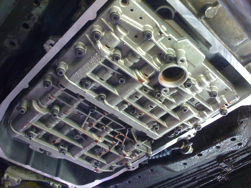

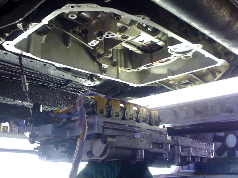

Eerst moeten we het schakelbrein verwijderen uit de bak.

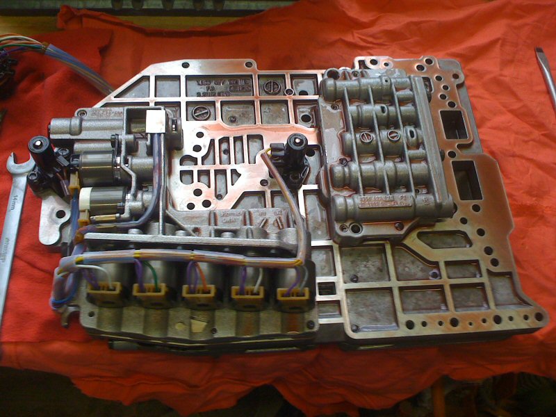

vervolgens het brein uit elkaar schroeven.
Dan het deel van het brein los maken en de kunststof stift verwijderen.
Als kunststofspuitgiet specialist heb ik natuurlijk altijd diamantpasta (1 micron) op voorraad welke ik ook gebruik om laser gelaste matrijsdelen na het slijpen te polijsten. Ik heb de stift ingesmeerd met de diamantpasta, vervolgens het breindeel opgestookt met een hobby brander naar bedrijfstemperatuur, zo een 80 graden, en ben vervolgens de stift in de boring gaan polijsten. De buitenkant van de stift werd nu ook weer mooi bruin, ik wist toen dat ter plekke alle aanslag er af gepolijst was. Toen de stift soepeltjes in en uit de boring ging heb ik het brein geringd met remmenreiniger en weer in elkaar geschroefd. En weer onder de bak gepositioneerd.

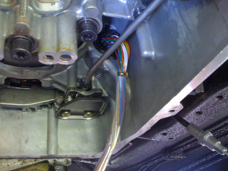

vervolgens de kabelboom van het brein met stekker van binnen uit weer terug steken en vast zetten. Wel even een lastig klusje.
Dan gelijk de stekker aan gesloten zodat ik wist dat alles goed zat.

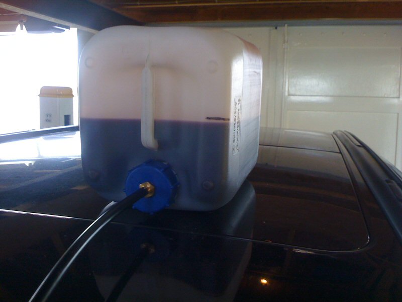

Dan het brein weer terug gemonteerd en omdat ik alleen was moest ik iets verzinnen op het terug vullen van de olie. Ik had de olie opgevangen en gefilterd op 1 micron. Vervolgens heb ik uit de zijkant van de bak een plug er uit gedraaid en er een 1/8 BSP tule op aangesloten met een slang naar boven.
Toen een jerrycan geprepareerd en de slang er op aangesloten.
Na een half uurtje was alle olie onder verval in de bak gelopen.
